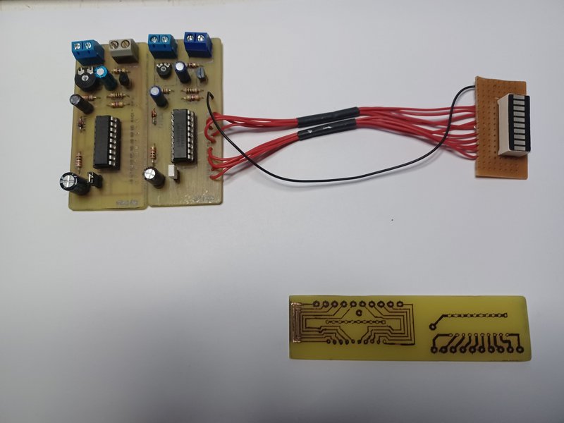

Vu-metar, dva kanala, čekam ledice u boji sa eBay-a, uglavnom testiran i sviđa mi se kako radi

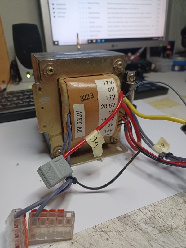

Transformator sa Njuškala, koštao je 10E, po veličini, mogao bi pola Dubrave pogoniti. Ima 17v 0 17v, što mi treba za napajanje.

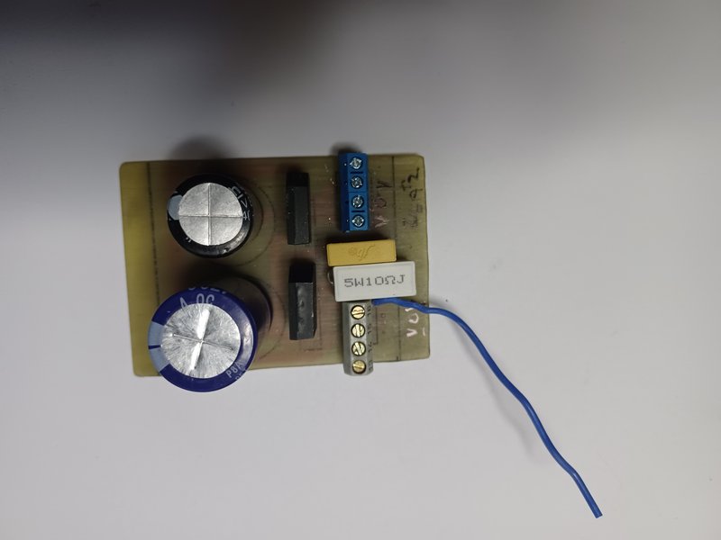

Ispravljač napravljen po shemi vezanoj za pojačalo, ima Vss+ 0 Vss-. Testirano radi

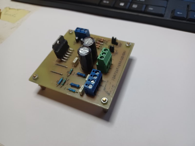

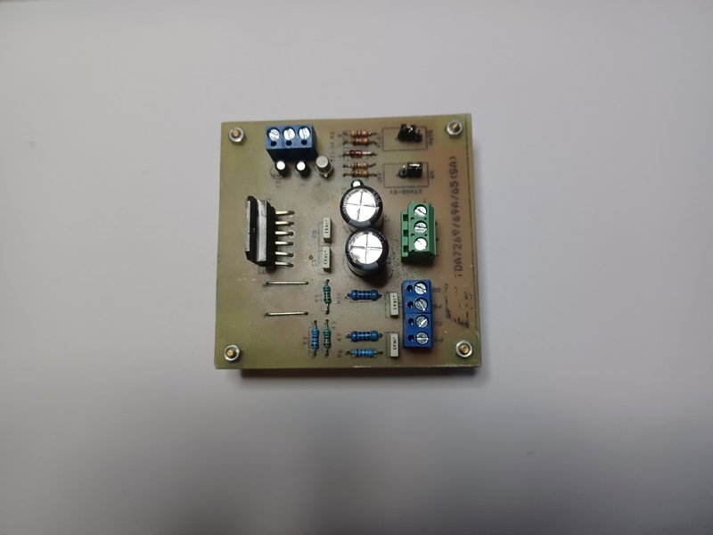

Pojačalo, TDA 7265, 2x25W, nije bilo TDA7292 2x40W.
Testiranje : Imam manji trafo koji bi u nekoj teoriji trebao pokrenuti pojačalo, sve sam spojio i ništa ne radi, nema ni brujanja.
Odradio prvi obavezni set psovki, palim lemilicu, multimetar. Onda sam pomislio, što ako je samo do transformatora, možda nema dovoljan napon.
Spojim tatu transformatora i jednostavno uključim moj HI FI system!! Zaboravio sam da sam odvrnuo zvuk na jače. Kada sam opet dobio normalnu boju u licu, umirio dijete i otišao po ženu kod susjede, zaključio sam da pojačalo radi, ima dobar zvuk, bolji nego sam očekivao onako iskreno.

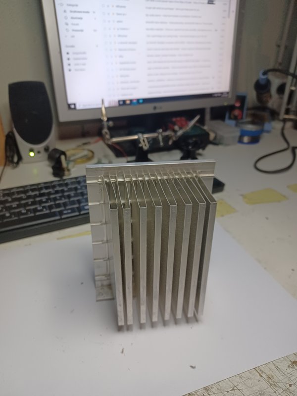

Hladnjak koji moram upasovati, nije problem.

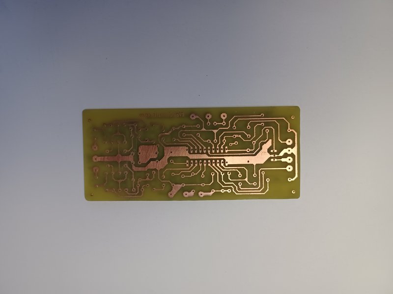

PCB_e radim sam, skinuo sam neki program "DesignSpark" i sa njime si pomažem. Uglavnom sa laserskim printerom prenosim na pločicu pa zagrijavam sa laminatorom, na kraju sve ide u Feroksid. Ako je samogradnja, treba se toga što više držati, a onako iskreno, veselim se svakom PCB-u.
To je shema za predpojačalo i tone kontrolu koja je u radu, gle, odem na internet, kopam, tražim i na kraju krenem. Vidjeti ćemo kod testiranja rezultate.

Nisam siguran je li ispravljač sa slike za pretpojačalo ili za izlaz. Vjerujem da je za pretpojačalo.

Vezano za ispravljač, napravljen je po shemi vezanoj za to pojačalo što sam napravio, ustvari je napravljen za ovaj TDA7292, a shema se i tako ne mijenja ako i promijenim chip.
A i da moram mijenjati ispravljač, nije problem.

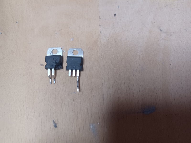

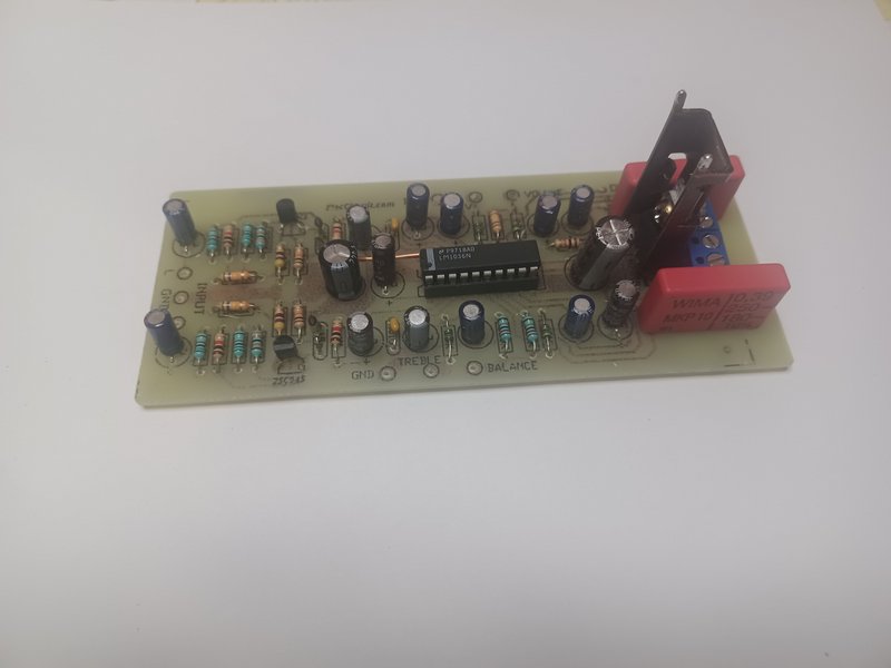

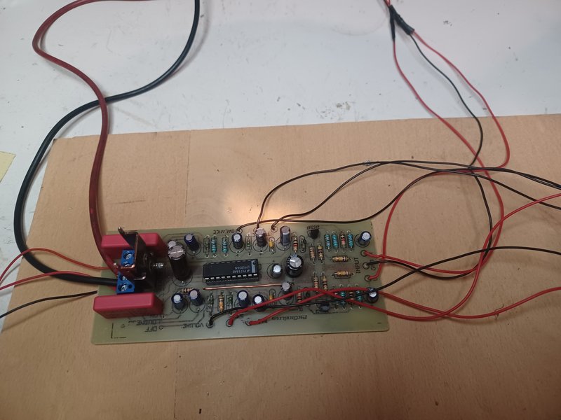

E sada, pločica je napravljena i testirana. Najjednostavniji element (LM7815) na pločici sam okrenu naopako i zdimio dva komada (namjerno da razbijem prokletstvo :( ) .
Nisam je testirao sa pravim pojačalom, nešto sam improvizirao i sada radi ok. E sada, ja kažem da radi, ali o nivou kvalitete mi je teško govoriti. Čitam vaše radove kada stignem
i vidim da tu nije dosta samo da stvar radi, i to je super. Ja se za sada zadovoljavam i ovime, a kada narastem i ja ću raditi lijepe stvari.
E sada, što dalje, čekam još uvijek diode sa ebaya, trebale bi uskoro stići, pa bi onda išlo testiranje svega što sam napravio. Mmožda ću morati napraviti jednu pločicu koja će biti vezana samo za napajanja.

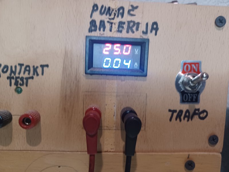

Napajanje: Za sada imam napravljen ispravljač za napajanje koji na ulazu daje 17-0-17 na izlazu daje oko 23-0-(-23). Neznam da li je pametno taj napon koristiti i za predpojačalo??
Sam trafo, osim 17-0-17 ima još izlaza pa bi možda bilo bolje to tako izvesti. Ako može savjet, dobro bi mi došao.
