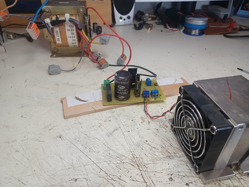

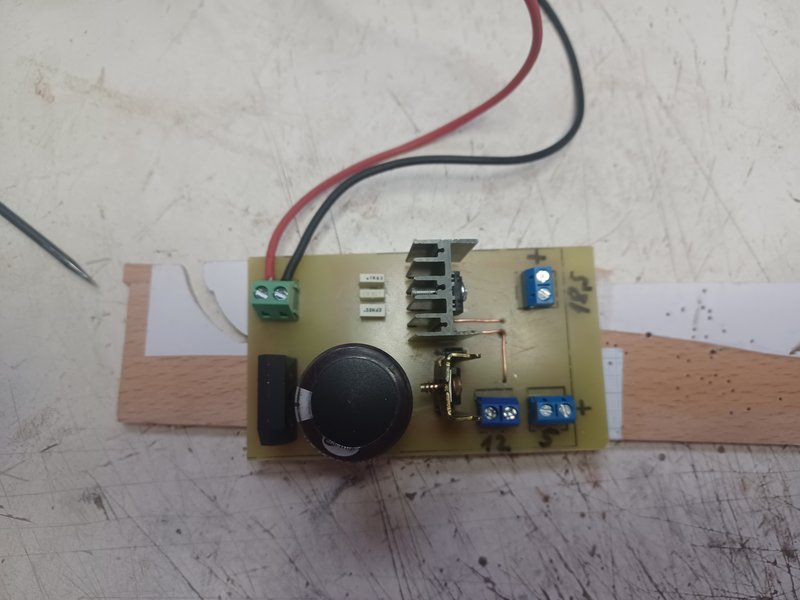

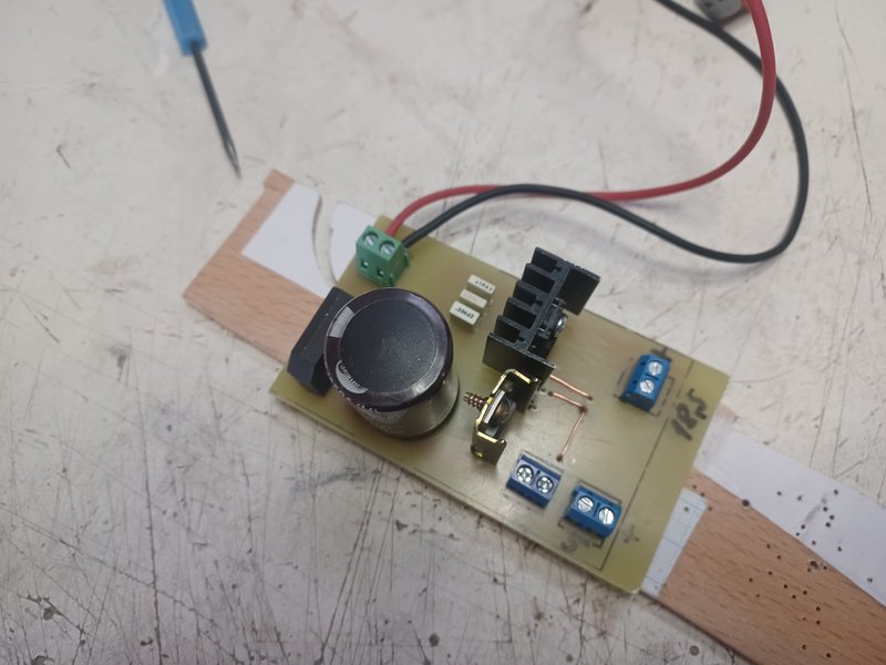

Napravio sam si mali ispravljač koji mi iz trafoa koristi napon 14,5V. Prvenstveno treba služiti za napajanje pretpojačala, za to sam dobio 18,5V i nadam se da će to pokrenuti chip 7815 koji se već nalazi na pretpojačalu.
Imao sam još neke dijelove pa sam su napravio i 12V i 5V izlaz, nek se nađe!!
Test ventilatora:
Najvjerojatnije je originalni napon za ventilator 12V pa sam ga i tako spojio. Zaključak, podsjetio me na ženu kad digne glas na ovu frekvenciju koju moje uši ne trpe i sve blokade padaju.
Već kad imam 5V spojio sam ga i tu, mislio sam da će napon biti prenizak, ali vrti bolje od očekivanog, Zvuka ima koji bi se možda i bio toterantan.
E sada, ventilator ima crnu, crvenu i bijelu žicu, normalno da mi do sada nije palo napamet na probam i bijelu žicu. Ali ona je najvjerojatnije ili smijer kako je Topolino rekao ili možda
manji napon. Kada vetilator radi na 12V to zvuči kao kad si na kompu satima, preko ljeta, a doma nemaš klimu, 5V mi zvući kao rad ventilatora kada je sve ok.
Možda mi trebao probati 3,3V, mislim da komp napakanja imaju i taj napon (možda griješim).
Već sam počeo vaditi flexu iz ormara da cviknem onaj veliki hladnjak pa ipak sam si rekao, ima vremena za to.

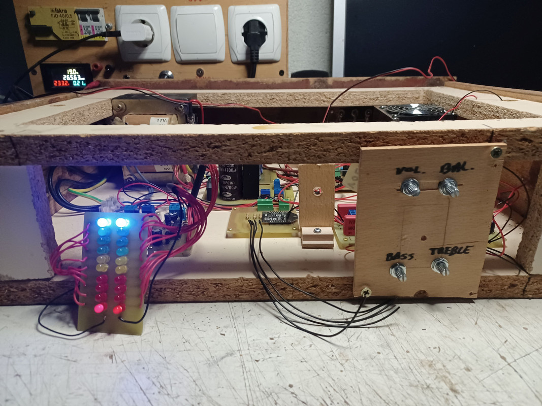

Pun entuzijasta sam dočekao ovih zadnjih par tjedana, pun volje i želje za francuskom i ostalim stvarima u kompletu. Kako svi imamo neke svoje tradicije u ovim vremenima, mi već nekoliko godina redovito kačimo ili koronu ili gripu (više mi se neda ni testirati) tako da je dobrih tjedan dana otišlo na oporavak.
Ipak sam uspio nešto i raditi na pojačalu. Ideja je bila da sve sklepam i dovedem u neku fazu testiranja i eto danas cijeli dan uživam u muzici i sa zvukom sam jako zadovoljan. Trenutno slušam Cerpenterse (obožavam njen glas).
Par slikica...
Znam, žice su jako neuredne, ali ovo je samo privremena situacija. nije ni ostalo bolje, ali kako mi dolaze dijelovi sa Ebaya, tako radim (znači polako).
NA kraju kada se sve montira na grubo, ide rastavljanje svega, slaganje, lakiranje, nabavka limarije. Ideja još u glavi nije konačna, ali neka vizija postoji.
Nikad mi sa Ebay nisu stigle led grafice pa sam sklepao Vu metre sa običnim led diodama, čisto da isprobam da li to radi, i radi!!
Uglavnom, naručio sam si bluetooth audio receiver i to lijepo radi i preko njega trenutno sve puštam(nemam chinc-eve doma). Kako to obično biva, kod prvog uključenja bilo je malo napeto i donekle razočaravajuće. Prvo sam probao predpojačalo koje je imalo izlaz na Aux BB zvučnika(mali) zvuk nije loš, ali nije to to. Onda sam uštekao i pojačalo koje je spojeno na neke manje testne zvučnike ( ali neću jako odvrtat). Opet nisam zadovoljan, jedan kanal zeza. Zaključak, ako zvučnik na basu ima rupu, bacite u tri........... . Na kraju sam izvukao par zvučnika od nekih 40W i spojio njih (zašto ne prije, čista lijenost), sve je sjelo na mjesto. Zvuk super, i lijevi i desni kanal rade odlično. To je bilo jučer navečer.
Danas opet testiranje, sve super, ali čujem neki šum, uglavnom, ventilator od hladila se vrti na 5V i bluetooth koristi tih 5V i od tuda taj šum, maknuo sam vetilator i zvuk je kristalno čist. Sada pratim grijanje bez ventilator(so far so good).
Nervira me što zagrmi kada palim pojačalo, vidio sam da postoji u tutorijalima opis sa ubacivanjem kondenzatora. Tamo piše neki određeni raspon kondenzatora koji bi trebao biti, pa sada neznam da li ima još neka preciznija računica ili je to to.

PostPostao/la grunf » Sub sij 06, 2024 11:00 pm
jeli se to čuje onaj 'bump' kod uključenja ?
mislim da ne bi smia bar šta se tiče pojačala ali bi se moglo riještit tako da se iskoristi mute-stand by pin 5 i sa NE555 riješiš neku vremensku zadršku dok se pretpojačalo ne ustabili
isto tako bi bilo dobro sve signale voditi oklopljeim kabelima , zbog toga se i čuje šum ventilatora u zvučniku dok radi
inače pohvala na uradku ;)

PostPostao/la barba » Ned sij 07, 2024 10:39 am
Hvala ti na informacijama Grunfe, danas ću se malo više pozabaviti sa time, onako iskreno, jučer sam baš guštao u slušanju muzike.
Koliko sam do sada vidio kada pustim struju na trafo, i Vu metri dobiju udar, kao i zvučnici. Ma nije to strašno, ali ipak, tu smo da nešto naučimo. Sada si mi dao povoda da vidim što mogu sa tim 555!! Moram prvo vidjeti kako to funkcionira! Dao si mi razlog za kopanje po netu, TNX.
