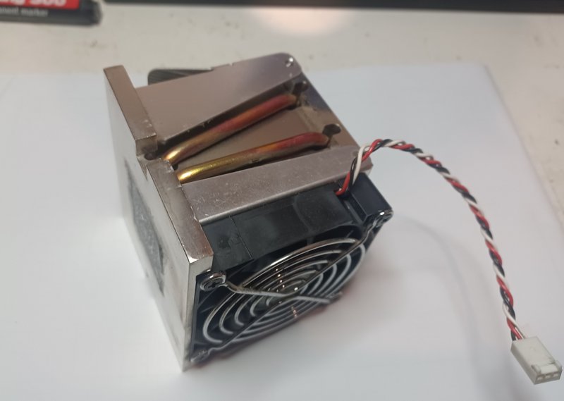

Ok, hvala Topolino, mislim staviti ventilator, ali imam i neki stari cooler od procesora kao što je Tubeman imao za primjer pa ću vidjeti što će na kraju proč.

Ventilator je uvjek cujan i najtiši se cuju. Pogledaj case fan ventilatore za PC, ciljaj na najveci koji mozes ugraditi (po mogucnosti slim verzija) , najmanje okretaja i najveci CFM za ciljani broj okretaja. Vidi koliki TDP ti ima taj chip pa vidi hoce li biti taj CPU hladnjak dovoljan. CPU hladnjaci bez dediciranog ventilatora nisu bas ucinkoviti, osim ako nije pasivni.

Ovo je drugi hladnjak koji imam Topolino, to sam skinuo sa nekog procesora i izgleda moćno, ali treba ga kresnuti i vidjeti kako radi i da li radi (trebao bi).
Onaj drugi hladnjak koji sam prikazao je odradio cjelodnevno testiranje i nije se ni oznojio, ali testiranje nije bilo u zatvorenom kućištu pa je to još pod upitnikom.

Ovaj će vjerojatno biti preglasan ali ako mu spustiš voltažu na nekih 9V biće puno tiši i još uvijek dovoljno efikasan. Ili staviš neki silent PC ventilator umjesto njega.
Ali najbolje bi ipak bilo bez njih.

Pa neka ga jednostavno skrati na visinu kutije i zarotira za 90 stupnjeva pa neće trebat nikakav ventilator. Djeluje mi kao da je od dva dijela, L profila i rebrastog dijela.

Daluka, to mi je prvo palo napamet kada mi je Topolino rekao za smjer rebara, flexa, piljenje na mjeru i to je to.
Ja sam si nekako na početku bio mislio da stavim taj hladnjak, veliki, ali ipak neki manji ventilator čisto radi cirkulacije zraka( ovo sa smanjivanjem napona mi nije palo napamet, hvala Fantocci). Kažem. dok stignu stvari preko eBaya, sve mogu na miru isprobati, i koliko bući ovaj hladnjak sa ventilatorom, možda i sa kutijom odem dalje pa ću sve dijelove staviti u prirodno okruženje :D

Ovo je neki prastari hladnjak sa vjerojatno 80mm ventilatorom. 3 zice znaci okretaje regulira preko napona. Hladnjak mozes uvjek okrenuti da rebra stoje vertikalno, zrak vuce od ispod pojacala i ispuh na vrhu. Posto je pravilnog oblika mozes napraviti tunel prema gore. Oglavnom mozes eksperimentirati i vidjeti koji dizajn daje najbolje rezultate. Kolika je ciljanja snaga pojacala?
