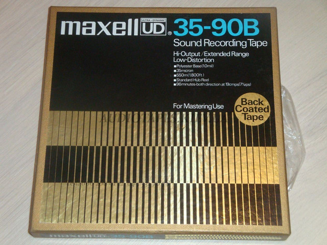

Izuzetno sam zadovoljan što u specifikacijama po DIN standardu na 19cm/s frekv. raspon je od 40Hz-18kHz, no sa trakom koja je ovdje korištena:
gornja granica ide sasvim pristojno do 20kHz. Ide i više, samo 2 su stavke ovdje problem. Prva jest snimanje direktno sa YouTube-a, OPUS codec koji reže automatski gornji dio frekv. raspona na točno 20kHz,
a drugi je općenito pjesma koja je snimana i nema nešto naročito izražene visoke frekvencije. Moram testirati nešto "zvučnije" iz nekog FLACa, WAVa ili direktno sa AudioCDa pa da vidim onda koliko se iz Grundiga
može izvuči.
Što se samih traka tiće ima tu još ponešto kvalitetnih traka poput:
SlikaSlika
SlikaSlika
SlikaSlika
(na jedan od ovih sivih kolutova je namotana 50mikronska AGFA GEVART PER 528 traka, vrh traka)
SlikaSlika
ove su mi posebno fascinantne, a najfascinantnije kod ovih najtanjih traka osim duljine trajanja jest "doživotna garancija" što se može vidjeti na desnoj slici :o :lol: 8-)
Ima tu i SonoColor 5" špule i trake isto pristojne kvalitete, ali ništa posebno, jedna Grundigova (tamna kao chrome traka s audio kazete) isto gotovo odlične kvalitete.
Na jednom od "običnih" 7" kolutova je namotano oko 45-50 min (netko je skraćivao) AGFA-GEVART PER 525 traka itd...
