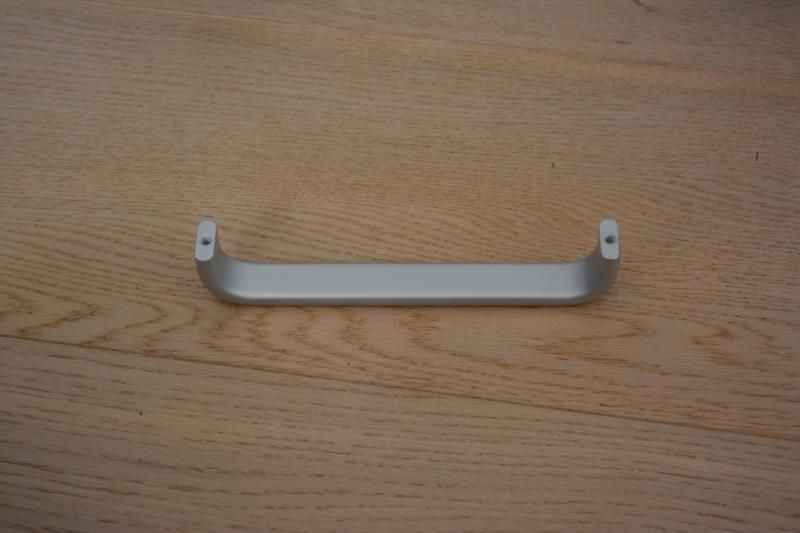

PostPostao/la yoke » Ned ožu 01, 2015 12:36 pm
ovo sam htio postati pred par dana ali nikako da uhvatim vremena;
imam doma viska ruckica od namjestaja...alminijske...
samo ne znam dali ce ti pasati dimenzije
cca17cm duzine i 3.5cm ''visine/dubine''
pa ako ti pasu javi da ti ih posaljem
(imam ih desetak komada...mozda vise)
Postovi: 3941

PostPostao/la Edison » Ned ožu 01, 2015 2:32 pm
yoke napisao:ovo sam htio postati pred par dana ali nikako da uhvatim vremena;
Hvala yoke. Za ovo pojacalo mi ne odgovaraju, ali mogle bi biti dobre za neke cjevase koje mislim raditi.
Bilo bi mi dovoljno 4 ili 6 komada... Ako ti ne trebaju, posalji mi 6 kom.
Za ovo pojacalo mi trebaju ruckice kakve i inace koristim, razmak izmedju vijaka je 96mm, ali trenutno ih ne mogu naci. Povrsina nije kromirana, nego to trgovci zovu saten-krom, blago matirano. Evo ih na mini Alephu...
