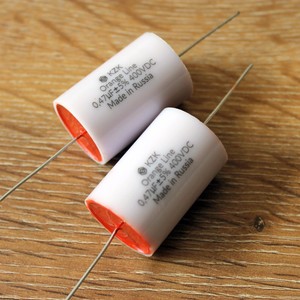

meni si ti ruski pio svi isparili, nutra vise ni nema ulja :lol: ali teflonski ruski su odlicni,
za kondice stvarno ima lepih sada, meni trenutno na listi Orange line KZK ruski ili Miflex KPCU poljski , sve lako nabavljivi i neskupi
