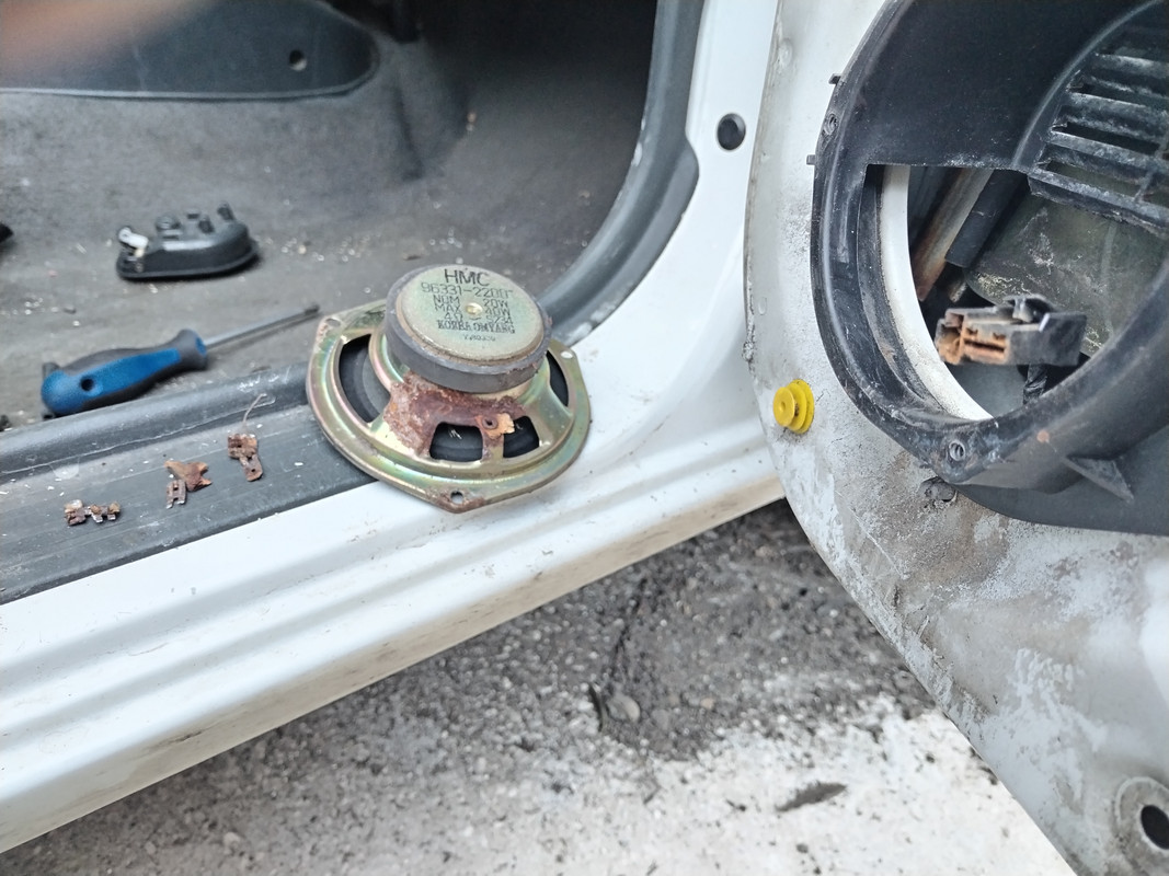

PostPostao/la Topolino » Čet tra 06, 2023 7:12 pm
Problem pronaden.
Sumnjao sam na oksidirani spoj, ali nisam ocekivao ovo
Membrana nema tragova vlage
Topolino

PostPostao/la Topolino » Ned tra 09, 2023 9:05 am
Može li mi tko pomoći?
Koji je ovo materijal ovjesa? Predpostavljam da je pjena, ali mi je cudno da je izdržala 27g. u autu na polici. U vratima su jos citavi kao sto se vidi na slici iz prijanjeg posta.

PostPostao/la davorin » Ned tra 09, 2023 12:03 pm
Koji je točno promjer i unutrašni i vanjski samog ovjesa? Možda imam koji novi?

PostPostao/la Topolino » Ned tra 09, 2023 9:00 pm
Vanjski: 130mm
Unutarnji: 90mm (nemogu 100% izmjeriti jer je sa unutarnje strane membrane zaljepljen. Membrana je 100mm i oko 5mm je preklop izmedu membrane i ovjesa)
Grba: 12/13mm
