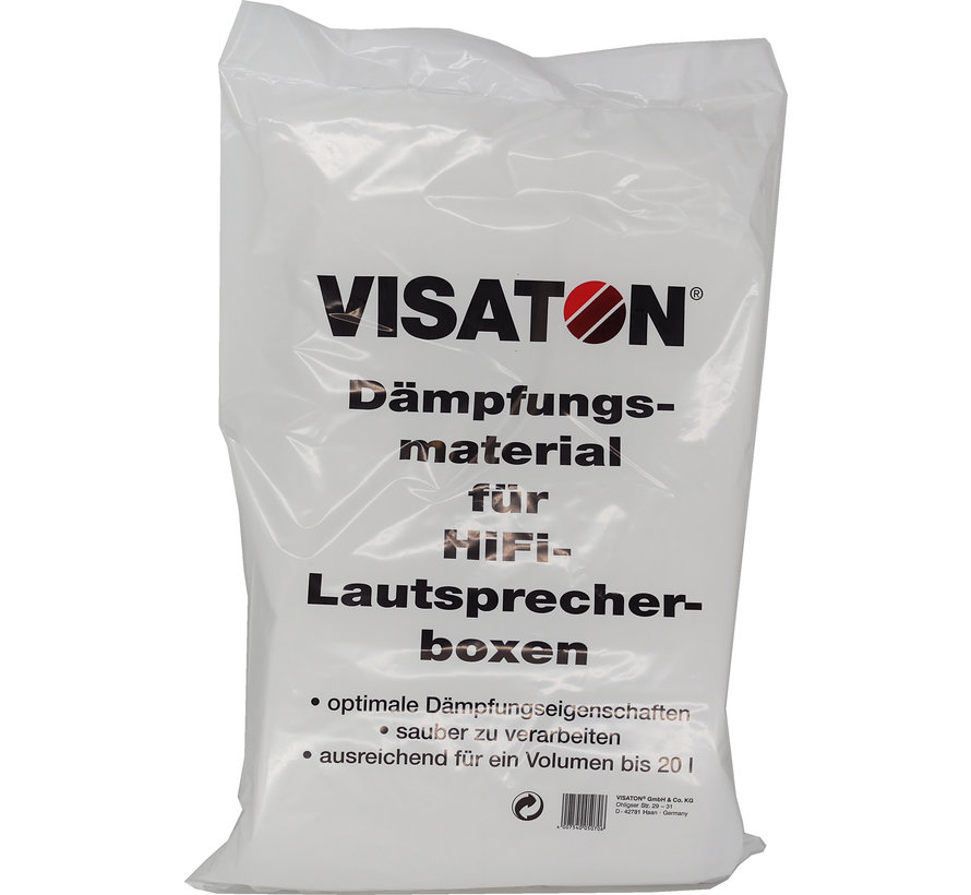

Cijev nisam kratio trebalo je skratiti za nekih 4 cm očito, još se stigne napraviti. Zvučnik je inutra zaliven bitumenom u kantici, zalijepljene su akustične spužve na stijenke osim prednje gornje i donje, znači 3 su dampirane a 3 nisu. I ubačen je jedan paket akustične vate, znači jedna ova ide u 1 zvučnik u obliku kazaljke na satu, s lijeva na desno
https://cdn.webshopapp.com/shops/188510 ... yester.jpg" target="_blank
Da odgovorim Beponeu, vokali su najčišći što sam čuo, to ok? :D
Znači to je to, da dodam da ukrute na kraju nisam stavljao.
