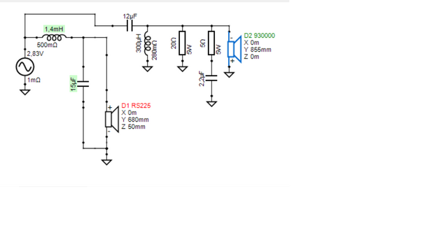

Na postojeci bas refleks zvucnik iz prijasnje price umjesto zvucnika kojima su se raspali spuzvasti ovjesi stavio RS225P-8A , i visokotonce zamjeno za scan spik D2905/9300 , razmak izmedju zvucnika centar do centra drajvera na kutiji je 175mm, sirina kutije 255mm sa zakosenjem sa strana od 10mm
Kupio lak zice od 1,25mm precnika i plasticne spule sa aliekspresa , motao sam induktivitete.
predzadnja probana skretnica

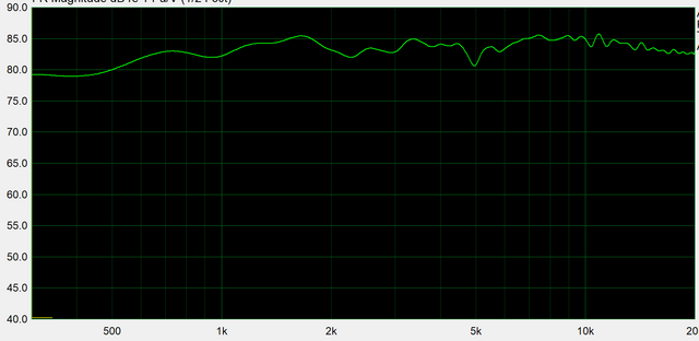

i snimak , kalibrirani mikrofon, udaljenost 78cm i na 78cm visine mikrofona a otprilike na toj visini je fizicki centar drajvera na kutiji , zvucna je eksterna scarlet 2i2 svi snimci su gejtovani , i ispod 450Hz ne pokazuju dobro pa je slika sjecena , ovdje nisam nista ni podesavao u arti , zanimale su me samo relativne vrijednosti

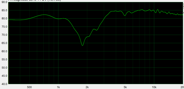

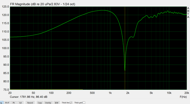

snimak zvucnika, rupa na grafu izmedju 2 i 3kHz
visokotonac okrenut polaritet

Druga skretnica , sad je induktivitet na visokotnoncu smanjen na ,3mH , dodan filter , ako se ubaci umjesto 2,2uF veci i veci otpor jos se vise poravna graf na visokotoncu
snimak citavog zvucnika, cini mi se ravnije nego u simulaciji u vituxcad koji ima rupu na grafu na 1kHz , koja sa skretnicom i kutijom ne postoji , veci problem je sa visokotoncom koji ima rupe a kojih na tvornickoj skanovoj snimci nema , a na internetu neovisni snimci postoje.
snimak visoki okrenut polaritet, ovdje mi se cini da nije pogodjena rezna frekvencija kao na prvoj , a moguce je i zbog rezolucije snimka

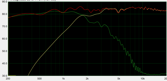

3 snimka snimani posebno , citav zvucnik, iskljucen visokotonac i iskljucen bas, crveno oba drajvera snimana , zuto samo visoki sniman , zeleno samo niski
Mislim da se vise necu igrati sa ovom skretnicom , mozda finese na kondenzatorima.
REW sa umik 1 mikrofonom je navodno mjerio 80-90dB glasnocu ove druge serije , pa sam tako pokusao namjestiti snimke , ali kako se to radi preko pojacanja mik pretpojacala i izlaznih napona bas , ispalo je kako je ispalo.
