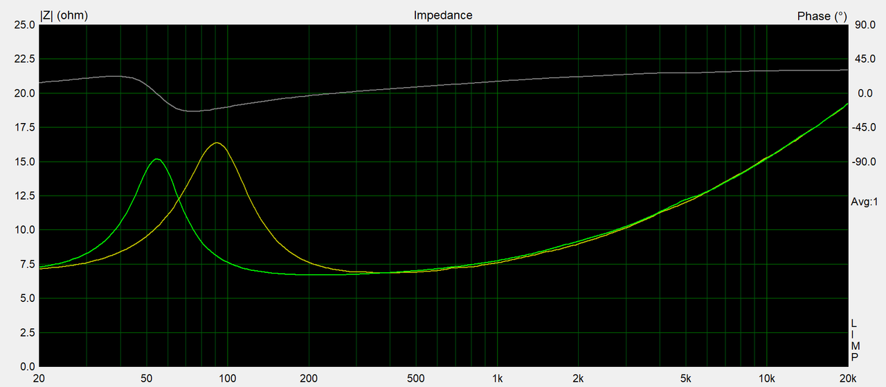

Napravio TL kutiju prema MJK proracunu iz hornresp-a.

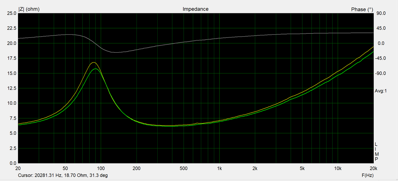

Evo nekih mjerenja ako neko ima u spajzu , sa cim otprilike ima posla.
Oba drajvera u LIMP , kineska izrada malo odstupaju , ne prodaju se upareni
jedan od tih drajvera bez i sa 10gr plastelina

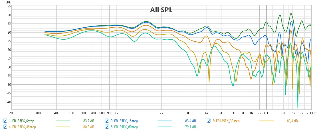

Snimano sa REW gejtovan 3ms, FR135EX je u TL kutiji , nema smothinga , snimci na oko 120cm , 0stepeni,15,30,45 i 60 stepeni snimci
notch filter na oko 10kHz , 80 mikroH, 16 ohma otpor i 2,5uF kond
Isti snimak 1/6 smoothing
I podaci koje limp izbaci
Parameter, Value, Dim
Fs, 85.54, Hz
Re, 5.90, ohm[dc]
Qt, 0.61, -
Qes, 0.94, -
Qms, 1.74, -
Mms, 6.58, grams
Rms, 2.025537, kg/s
Cms, 0.525685, mm/N
Vas, 3.71, liters
Sd, 70.88, cm^2
Bl, 4.705991, Tm
ETA, 0.24, %
Lp(2.83V/1m), 87.17, dB
Le, 101.28, uH
L2, 261.05, uH
R2, 6.71, ohm
L3, 0, uH
R3, 0, ohm
Fs, 88.37, Hz
Re, 5.90, ohm[dc]
Qt, 0.64, -
Qes, 1.02, -
Qms, 1.70, -
Mms, 6.53, grams
Rms, 2.129550, kg/s
Cms, 0.496763, mm/N
Vas, 3.51, liters
Sd, 70.88, cm^2
Bl, 4.581309, Tm
ETA, 0.23, %
Lp(2.83V/1m), 87.01, dB
Le, 93.13, uH
L2, 241.91, uH
R2, 6.45, ohm
L3, 0, uH
R3, 0, ohm
Inace tvornicki je Fs 61Hz , na mjerenjima nije

PostPostao/la Bepone » Ned vel 11, 2024 5:34 pm
cak bi to moglo i dobro zvucat! ja bi malo skinuo onaj peak na 1.5kHz ostalo ne bi ni dirao, ovo ostro podrucje 2.5kHz i 5kHz ima ravno..uzvisenje na visokima poslije 10kHz je pozeljno.. zanimljivo
