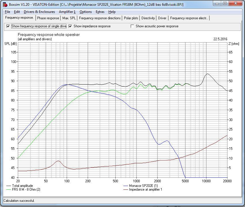

Nego, kad sam se već nekako odlučio za male full-range sa dodatkom basa, pitam se da li je uopće potrebno, da ih vežem preko skretnice. Zašto ne direktno, za što su i projektirani? Skretnicu bi mogao staviti samo na bas.
Da li bi zvuk na srednjim i visokim u tom slučaju mogao biti prozračniji?
Ima Visaton još jedan FR driver, sličan FRS8 a to je FRS8M, koji ima veću osjetljivost od 88dB (ali je malo manje linearan od osnovnog modela). Zbog toga bi bio i 8Ohm driver primjeren pa bi ukupna impedancija bila viša, što je vjerojatno bolje za svako pojačalo.
http://www.visaton.com/en/industrie/bre ... s8m_8.html
Recimo varijanta Monacora preko skretnice a FRS8M direktno bi onda izgledala ovako:
Kako bi to moglo zvučati?
Fantocci
