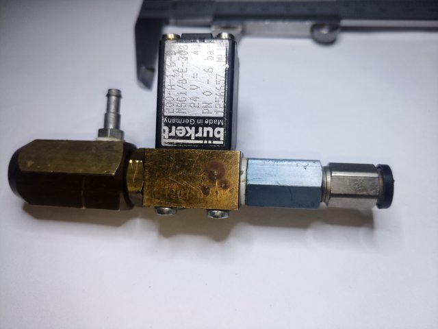

Uredjaj u weller stanicama za odlemljivanje
rastavljeni uredjaj koji pretvara komprimirani zrak u vakum , ulaz pise na ventilu 0-6bar

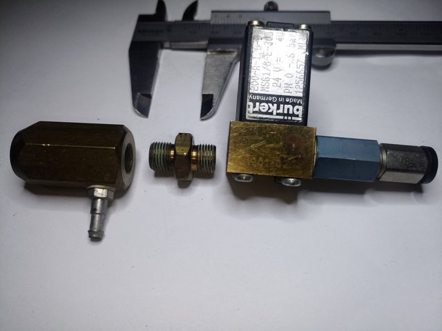

carolija je u ova dva dijela sa lijeve strane slike , mesingani seskant sa izbusenim rupama i navojem , sa desne strane pneumatska brza spojnica , mislim 8mm za one plasticne cijevcice, onda ovaj plavi nastavak je samo zbog polozaja u kutiji da prikljucak bude vani

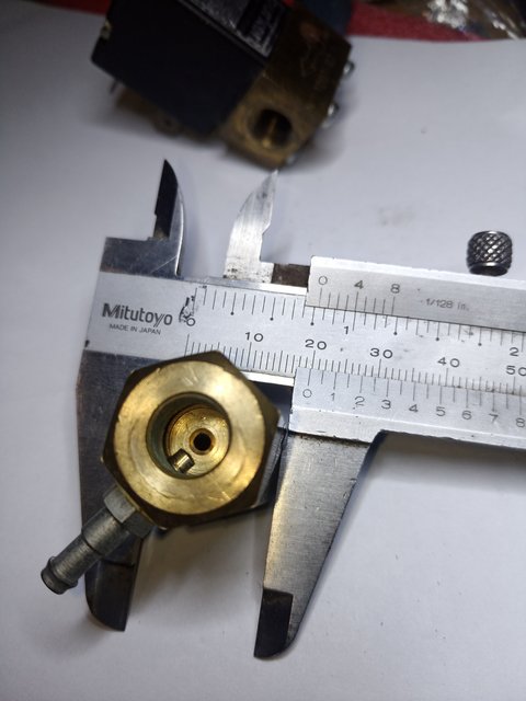

Krajnji lijevi dio ima urezan navoj M10 ili neki najslicniji imperijalni sa finim navojem , dubina navoja 9mm , u sredini je izbusena rupa 2mm , 25mm duboka ,
duzina citavog komada 34mm , sa strane je alu cijevcica od 2mm unutrasnjeg precnika , u nju se uvija dizna koja ima taj navoj 1mm kraci , odnosno 8mm
sa druge strane vidi se u sredini 2mm rupa

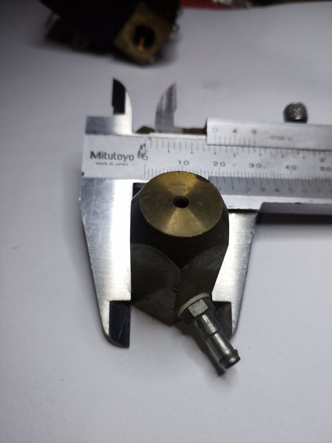

Ovo je sad taj drugi dio sa lijeve strane , dizna koja ima 0,8mm rupicu u sredini , dubina te rupice je 5mm , onda ide rupa od 5mm koja ide u ventil
Isto to ali sa druge strane ovdje je rupa od 5mm i dubine 15 mm , postoji konus od 1mm a onda ide ova rupica od 0,8mm
Da ne zatrpavam vise slikama i sastavljen sklop
