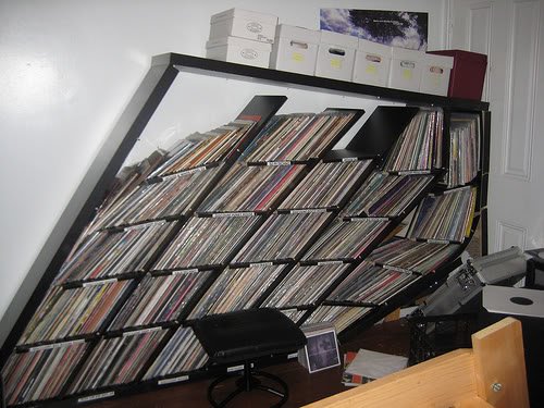

Možda još nekome bude interesantno - IKEA Kallax regali, ploće pašu u njih:

PostPostao/la Khadgar2007 » Čet ožu 27, 2025 5:43 pm
Slagao sam nekoliko tih Kalaxa. Ne znam,meni je to doslovce ljepljeni karton koji nije vidio niti najlošijeg otpada od drveta kojeg sprešaju u ivericu. Policu pristojne veličine možeš dignuti sa malim prstom. Možda te pregrade unutar same ploče pridonose krutosti,ali meni je sve to previše nesigurno da bi stavio ploče koje su bome teške.

PostPostao/la Edison » Čet ožu 27, 2025 8:43 pm
Nosi taj Kallax ploce bez problema.
Prijatelj ga je imao polozenog horizontalno, u njemu je bilo preko 300 LP-a, a na gornjoj ploci pojacalo, gramofon i tuner.
Lagan je, ali je konstrukcija prilicno kruta. Da se to malo i pojacati kod sastavljanja. U rupe gdje ulaze drvene tiple treba staviti malo ljepila za drvo. Mogu se staviti i ledja od lesonita pricvrscena vijcima za lesonit. Onda nosivost bude dvostruka u odnosu na sastavljanje prema uputstvu... ;)

PostPostao/la Fantocci » Pet ožu 28, 2025 9:44 am
Znam da je IKEA pokučstvo napola od kartona, video sam to kod stola. I moj plan je, da stavim ledja od 3mm ako bude klimavo. A meni ne treba više od jednog elementa sa četiri prozora.
Da ideš sam to raditi, za te pare ne možeš ni ivericu kupiti.

PostPostao/la Phil » Sub ožu 29, 2025 8:11 am
Možda i taj Kallax nosi to sve, ali ti spojevi nisu namjenjeni za te težine. I onda slučajno trkneš bočno i popusti jedan i sve ode... To govorim iz stručnog gledišta...
Ako kupujete Kallax, obavezno do nekog stolara ili u neki centar da izrezu lesionit i od iza prišarafiti sa puno šarafa... Da nebi ispalo ovako:
Skuplje je, ali daleko kvalitetnije rješenje da neki stolar napravi kako se spada...

PostPostao/la Fantocci » Sub ožu 29, 2025 3:01 pm
Da, Kallaxu fali zavetrovanje, kako bi rekli statici u Slo (ne znam kako to vaši zovu), što se dobro vidi iz te horror fotke :) Ledja od lesonita će to srediti.
