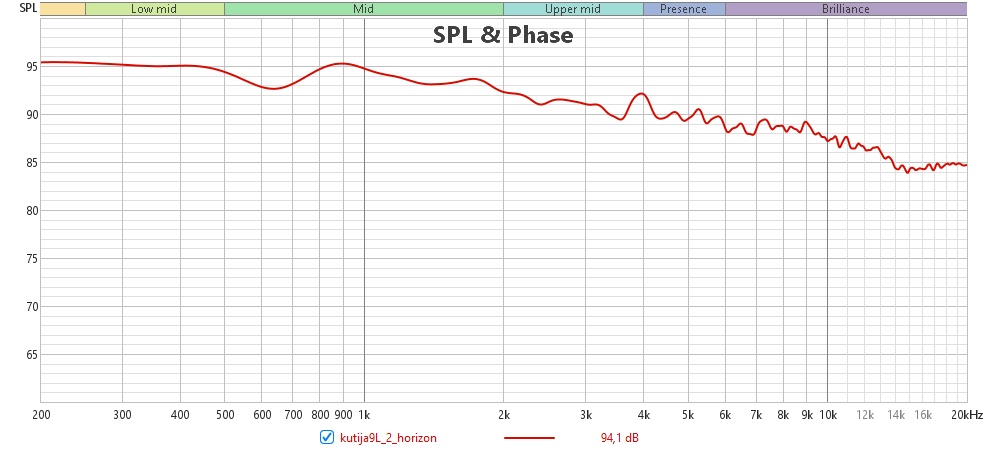

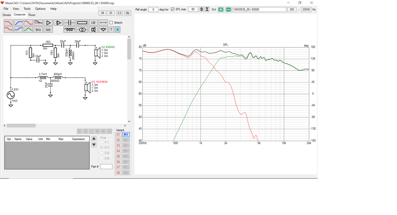

PostPostao/la micro » Pet kol 07, 2026 8:52 pm
Trebalo bi da je u redu , snimano je sa fiksnim mic na 100cm u Arta i onda radjeno u VituixCAD na 2m skretnice, svi Z su na 0 a i kasnjenje nije dirano.
Ovo je sada poslednja skretnica , vise nista ne mjenjamo. Toj kombinaciji drajvera se nista ne moze pomoci , visokotonac bi trebao da radi na tom rezu. Kutije radim 17L kompresije , Qts jednog drajvera izmjereno je 0,62, za ventilacijsku kutiju simulacija izbacuje neke nenormalne zapremine.
MDF hoce da isjeku i rade ovi sto rade za kuhinje jako precizno , sper je basnoslovno skup i treba citavu plocu uzeti i ako ne sijeku a max debljina je 10 ili max 15mm , bolje ali skupo.
Strmina je malo veca od 6dB izmedju 100Hz i 10000KHz , ona rupa na 650Hz je "urodjena mana" drajvera i tu mislim da ne pomaze nista , a takodje i ona izbocina na
4KHz od visokotonca.
Skretnica , neke vrijednosti nisu kao na shemi , recimo umjesto 2,7mH je 2,9mH ostalo je kao na shemi.

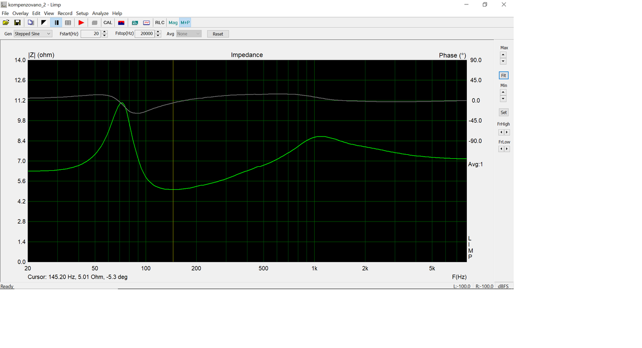

U LIMP kompletan zvucnik.

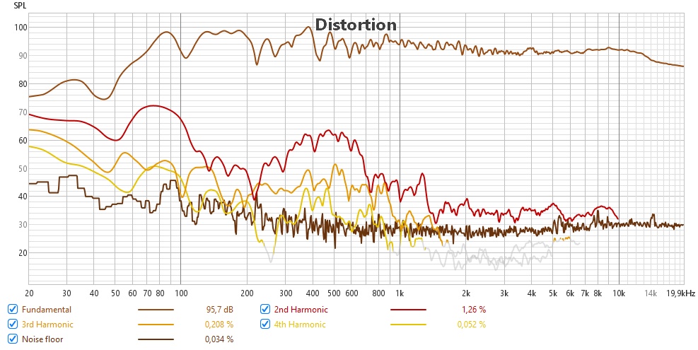

PostPostao/la micro » Pet kol 07, 2026 8:58 pm
Snimak u REW sve sa prostorijom , H2 a i H3 im gledaju u ledja :) malo visi nego sto bi trebalo na midbas-u.
