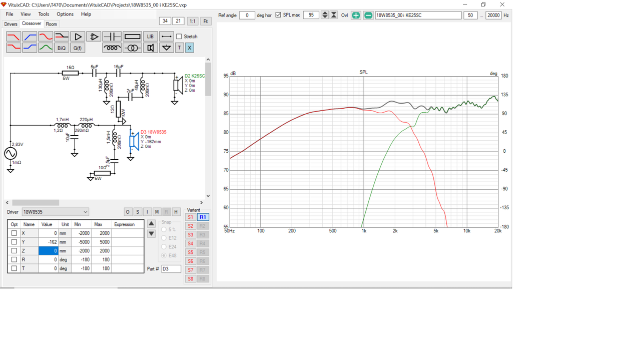

VituixCAD kad mu izmjerim artom i ubacim FRD fajlove u simulaciji pokazuje da vertikalno gore na 30 stepeni bas drajver rasipa prema gore i zato je ta rupa kao da je invertovan visoki a nije, uzrok je bas drajver. Vodoravno simulacija i snimak sve u redu.
Kad stavim troelsov-u skretnicu sa 1,8mH i 0,47mH i manjim kondenzatorom dobijam -3dB odziv na basu , ravnu SPL i sa notch filterom nestaje to brdo na 1-2kHz ali dobijam da bas na frekvenciji oko 3kHz 80% energije udara gore i tu tek nastaje "crna rupa":), notch filter i nema uticaja na to po simulaciji.
Faze se poklapaju po vituixcad-u.

Tu si u pravu ispred visokotonca je sve u redu , rupe nastaju poslije zbog ponistavanja na tih 30 stepeni prema gore izmedju niskotonca i visokotonca.
Malo sam proucavao , centar izvora zvuka i valna duljina * 1,2 , sto u mom slucaju dodje 162 mm C to C , na frekvenciji oko 2,6kHz je ta rupa prema gore plica ali je sira a izvan ide uza i dublja , kad bi se nacrtalo na polarnom grafu, sa tim se vise ne bavim , idemo peglanje te izbocine na 2kHz notch i ubacivanjem 2 induktora na niskotonac , ravne SPL krive ali i spustanje osjetljivosti nekoliko dB.

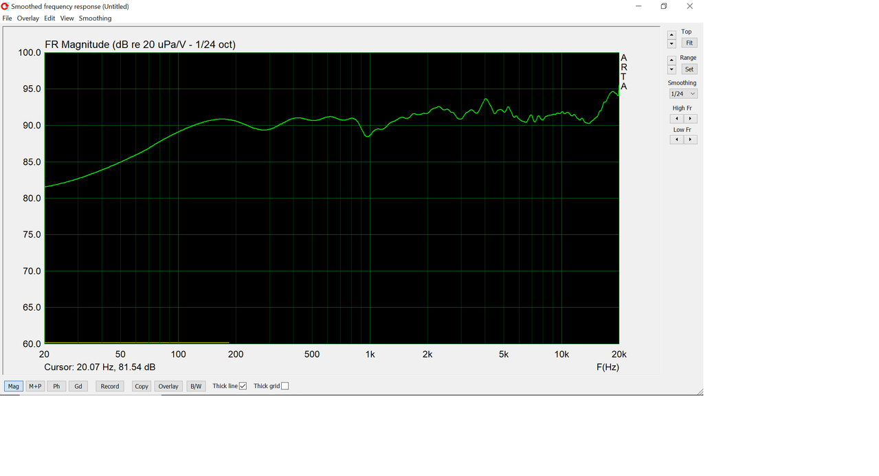

Gledao sam SPL snimak komercijalnog zvucnika , rupa na oko 1kHz postoji .
Skretnica , rez je na 2,7kHz , nisam imao te vrijednosti pa su induktiviteti improvizovani , ubacivani komadici trafo lima u sredinu , umjesto 1,7mH dobio sam 1,75, i recimo 2,5uF imam samo 2uF.
Ovo na vituixcad da zvucnik ide do 250hz je gated snimak iz Arte , tako da ispod zvucnik ide dublje , ali za izracun skretnice mi je to nepotrebno.
Zatvorena kutija od bruto 9L , kad se odbiju drajveri mozda ima 8L stvarne zapremine, imam neke relativno dobre bas refleks kutije od oko 40l i 8" papirne drajvere ,moguce da probam i to kombinaciju , ali to ne mogu da mjerim , potrebno je 50-250hz mjerenje.

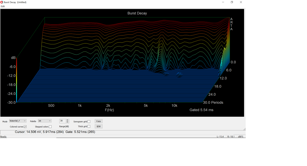

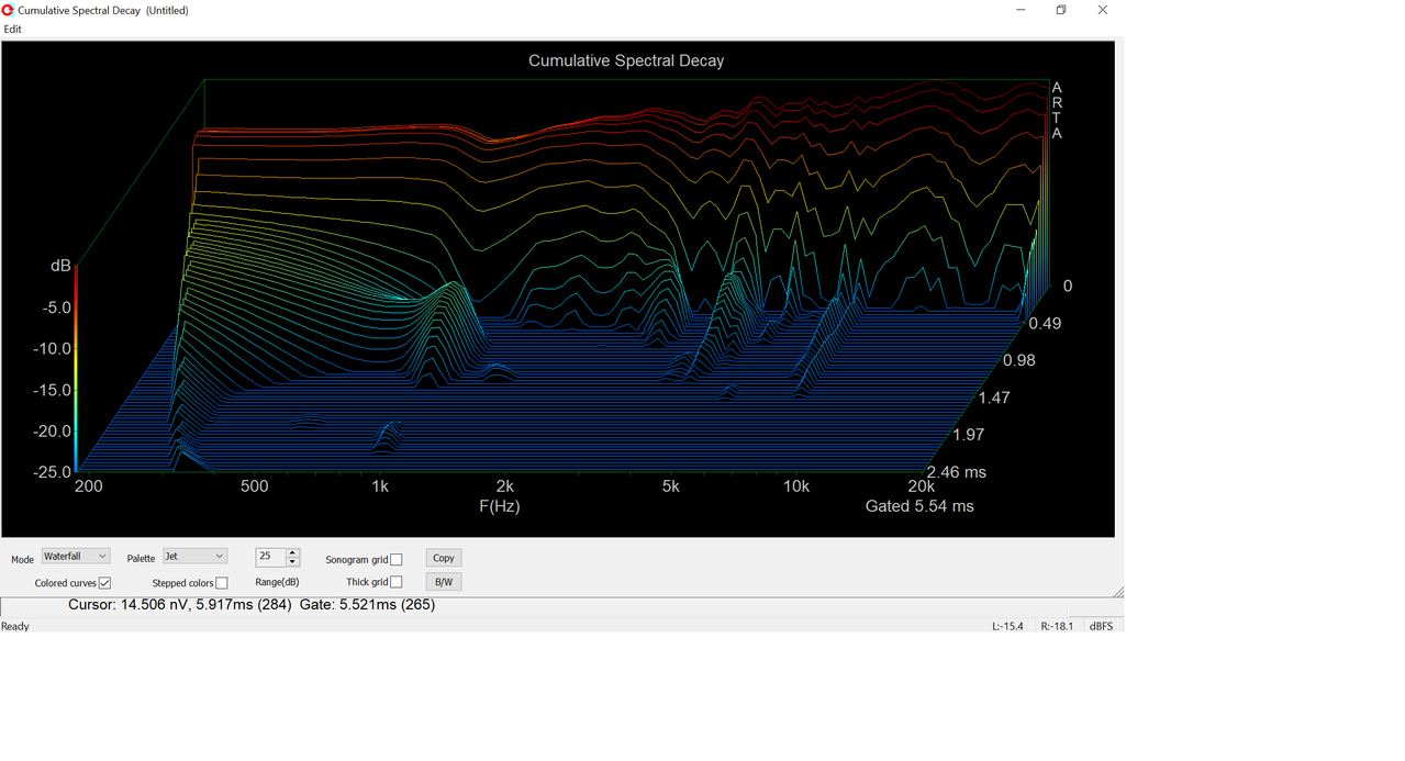

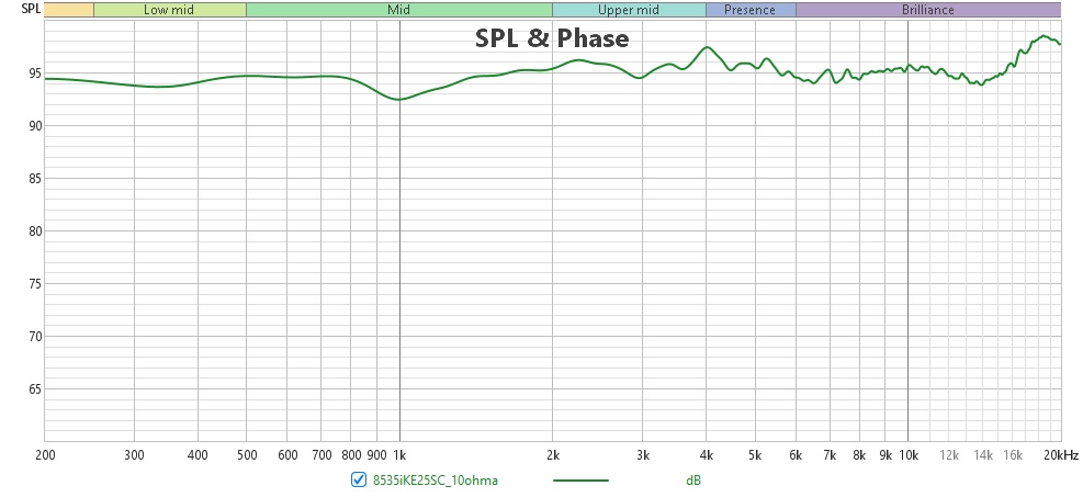

Snimak sa REW na 1m , gated 5ms
Sve isto snimak sa artom, ovdje je gated 5,5ms
Arta kumulativno
I Arta burst decay

PostPostao/la micro » Pet srp 31, 2026 5:16 pm
Treba prigusiti visokotonac malo.
