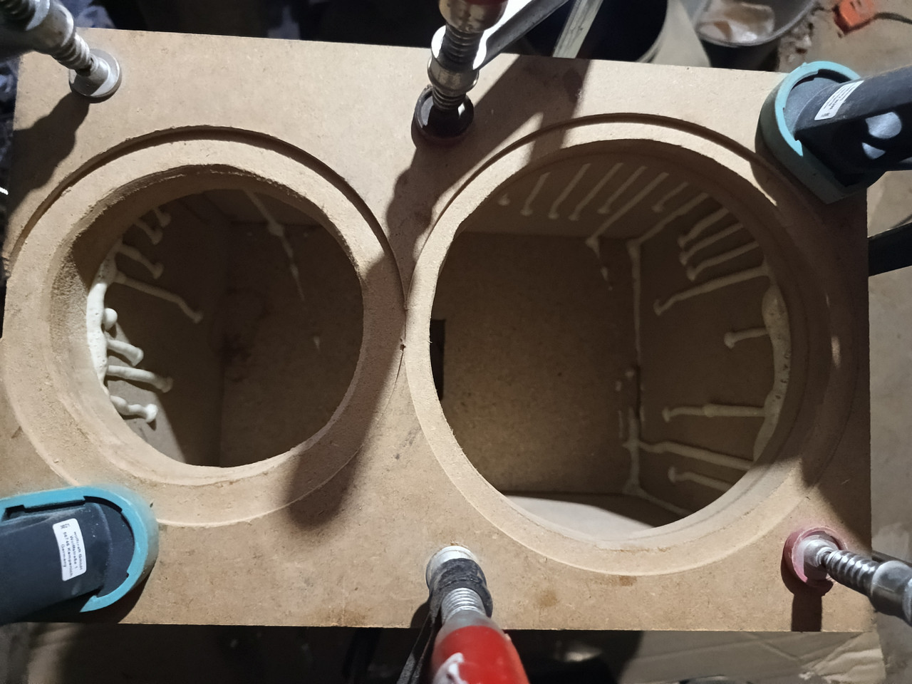

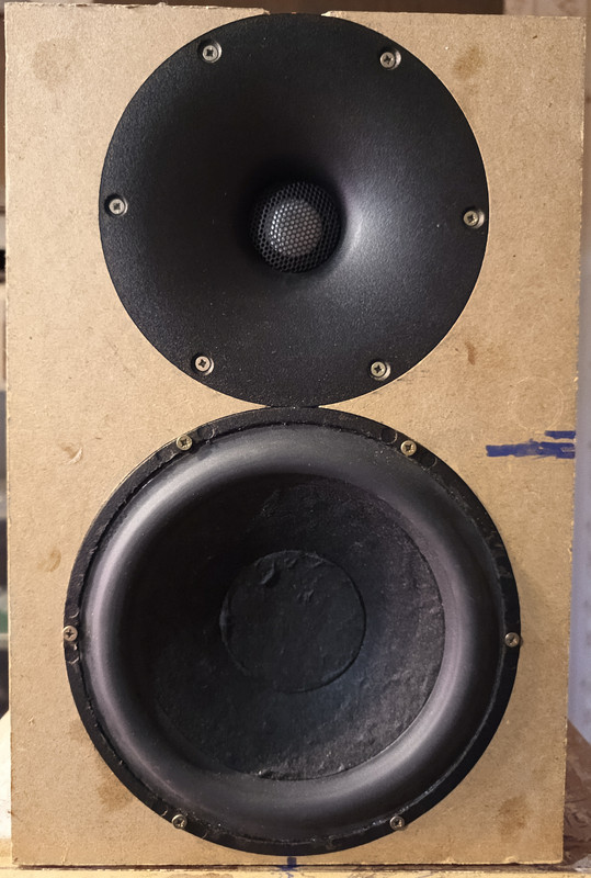

Prepravljeni kutije u kojoj su bile stare westre kw160 i jos neki visokotonac. Zapremine oko 9litara.
Dimenzije 330mm visina i 220mm sirina i oko 190mm dubina. Kutije su od iverice 20mm zadnja strana debljine 10mm.
Prwednju stranu odsjekao i zalijepio dvije MDF 19mm i isjekao rupe, i sve zalijepio nazad.
Pokusaj izrade je scan 18w8535_0 , prva verzija drajvera i visaton KE25SC sa WG.

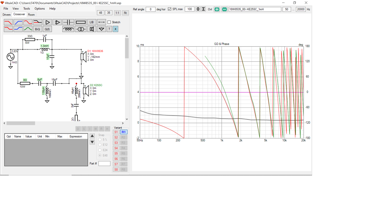

Skretnica , samo je snimano da filter na visatonu je odspojen a takodje i na 1,3mH induktivitetu 8535 drajvera.
Valjda ce fotografije prihvatiti , nastavak u drugom postu.

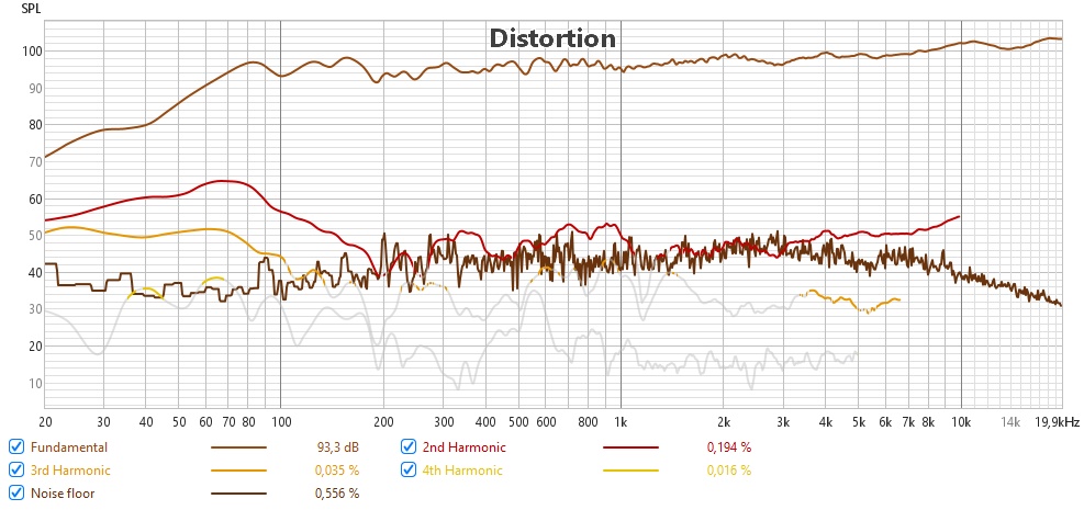

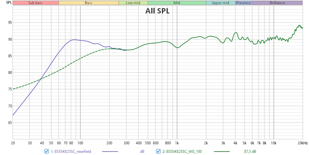

Snimak je sa jednog metra udaljenosti , mikrofon na oko 125cm visine , a na toj visini je i zvucnik odnosno i malo vise jer je mikrofon u visini izmedju visokotonca i woofera. Zvucna je focusrite scarlet neka 3 generacija a mikrofon neki sonarworks sa isteklom kalibracijom.
Plavo je nearfield gated snimak 60ms do 300Hz , a ostalo je gated 5ms snimak, dvokanalni. Razmjera 60db do 100db ali mozda nije ni to jer je kalibrirana glasnoca sa UMIK1 mic kojemu je jos prije istekla kalibracija.

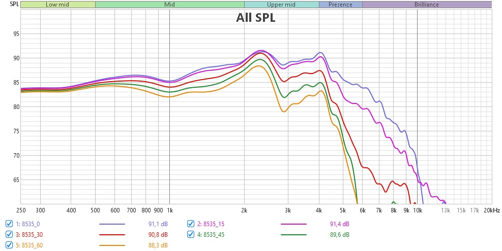

PostPostao/la micro » Sri srp 29, 2026 7:06 pm

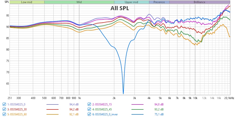

Snimak sa metra , gated 5ms.
Zvucnik je na drugom zvucniku , imam oznaceno svakih 15 stepeni , snimak je od 0 stepeni do 60 stepeni i snimak i invertovan jedan snimak od 0 stepeni KE25SC da se vidi gdje je rez.
Snimak sa 50cm , nije to neka profi oprema ali evo snimak
Zadnja izmjena: micro; Sri srp 29, 2026 7:38 pm; ukupno mijenjano 1 put/a.
Postovi: 646
Re: 18W8535
PostPostao/la micro » Sri srp 29, 2026 7:19 pm
Ovo je snimak 18W8535 u kutiji 9l bez skretnice , na drugom zvucniku , od 0 do 60 stepeni. Inace takav je prirodno grbav :) plus baffle , prednjica nije skosena jer nema gdje toliko je mala , a i samo za mjerenje,izrada kutije je skupa.

Mozda napraviti zatvorenu kutiju od 15L i mozda dobaci tamo 20Hz nize nego sada ili napraviti neki obelisk sa subom:)
Inace radi dobro. Probao sam rezove na raznim frekvencijama od 1,5kHz do skoro 4kHz. Jedni pricaju po forumima visoko neki nisko , prije break membrane jednu oktavu sto bi bilo ispod 2kHz , drugi kod mjesta gdje zvucnik pocinje da zraci usmjereno u pravcu , to bi valjda bilo u ovom slucaju gdje se razilaze 0i15 stepeni sa ostatkom vidi se na zadnjem snimku.
Treci na velikom forumu kazu sjeci izmedju vis. i bas. bilo gdje ako moze ,sve valja ;)

PostPostao/la micro » Sri srp 29, 2026 7:32 pm
Probao i skan d2905/93000 da stavim na visaton WG 148 , moze da se namontira , skinu se original vijci i stave sa upustenom glavom , WG se izbusi i moze da se dobro nacentrira ali imam snimke , ne radi ni blizu kao ovaj KE25SC za koji je to napravio visaton, a inace taj keramicki ide puno vise od skana 930000.
